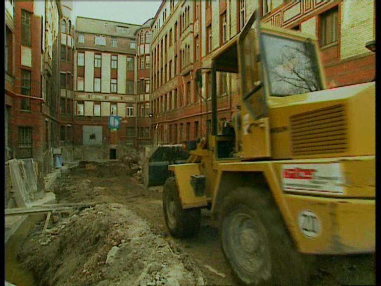

Da das Bauwerk starke Setzungsschäden aufwies, mußte vor Beginn der eigentlichen Umbaumaßnahmen eine umfassende Sanierung der Gründung vorgenommen werden.
Der Baugrund ist äußerst problematisch. Tragfähiger, mitteldicht gelagerter schluffiger Sand findet sich erst in Tiefen zwischen 13 und 26 Metern.

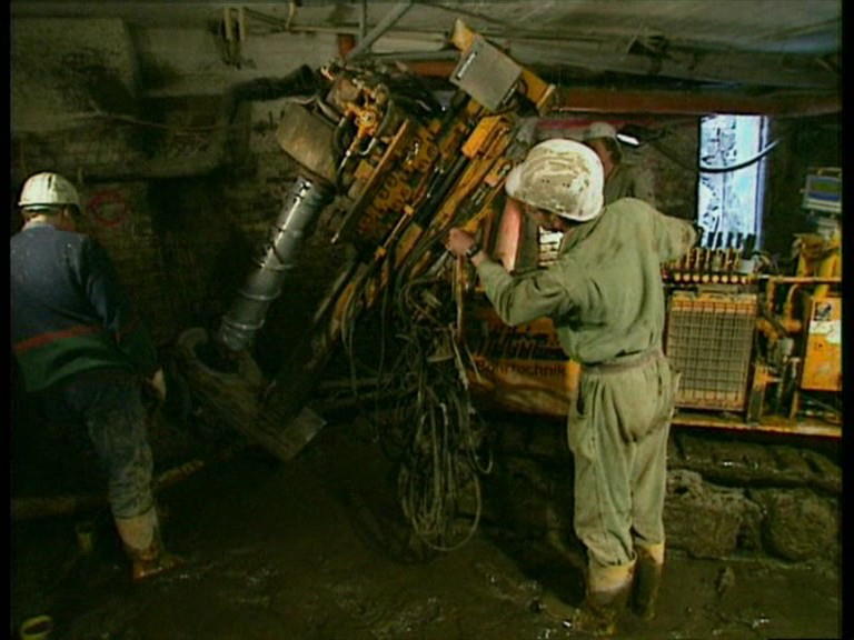

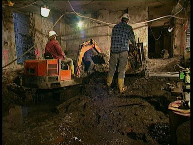

Um auf die Bohrebene zu kommen waren umfangreiche Aushubarbeiten mit Minibaggern, motorisierten Schubkarren und sehr viel Handarbeit erforderlich. Die geringe Raumhöhe machte es erforderlich, in Rohrschüssen von einem Meter zu bohren, bei Bohrlängen von bis zu 26 Metern. Nach dem Verfüllen des Bohrrohrs mit Zementsuspension wurde das Tragglied des Bilfinger + Berger Verpreßpfahls eingebaut. Das Tragglied besteht aus einem Gewindestab mit einem Durchmesser von 50 Millimetern. Zusammen mit dem Tragglied erfolgte der Einbau von zwei Nachverpreßschläuchen. Durch sie wurde zusätzlich Zementsuspension mit hohem Druck eingepreßt, um die Tragfähigkeit des Pfahls zu erhöhen.
